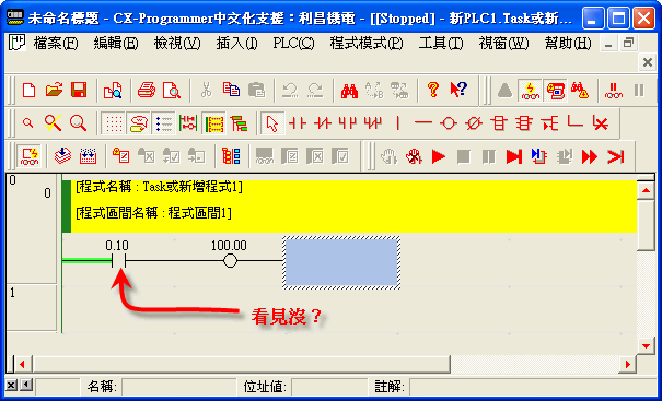

我用CX-P软件对欧姆龙CQM1程序在线修改,可是主电源一切断,所更改的程序就还原了。这个问题,请师傅们指点迷津,小弟非常着急。

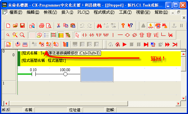

1)
連線編輯(線上編輯)執行中。
你在編輯成功後;並未在連線狀態下寫回PLC;當然還是原來的程式;形同未修改一般。

楼上师傅你好:你说我在编程成功后,没有写回PLC,能告诉我详细的操作步骤吗,我的确是新手

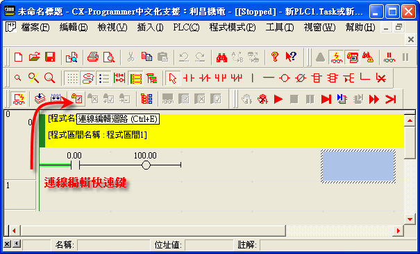

发表于:2006/9/2 23:37:00
图
4164

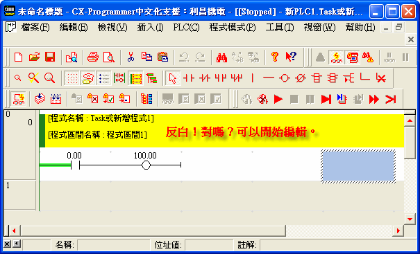

发表于:2006/9/2 23:38:00
新手沒關係!多看手冊。
图
