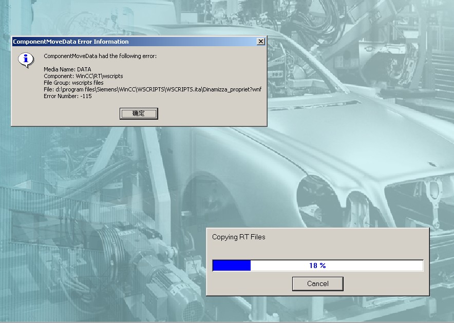

大家好!
我是个新手。
安装wincc时总是出现如图错误
不知怎么解决
谢谢!

终于传上来了

呵呵,安装文件出错的可能性较大哦,然后就是你把软件安装错环境了。Wincc5.1不能安装在XP系统下的哦。

我用的是win2000sp4
会不会是安装文件坏了?

我已经说出了2种可能性,既然系统符合,那么就是文件损坏了。

能在XP下安装,但不要自动安装,进入光盘后,分项安装,如再不好用的话重启一下计算机。
