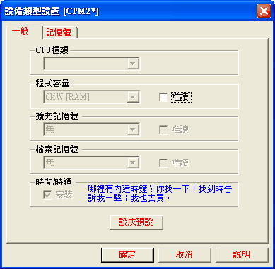

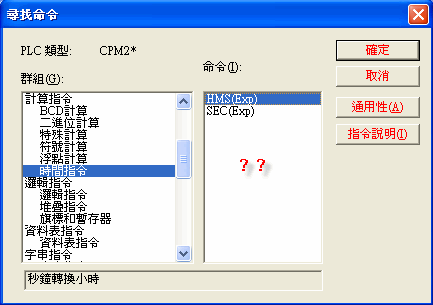

各位大虾,小弟的刚学PLC的,用OMRON CPM2AH做了个程序,想让程序运行半年后自动停下来,不知道该用什么方法、什么指令。CPM2AH本身就带时钟功能,希望各位高手指点一下,谢谢。(最好是举例说明)

图
