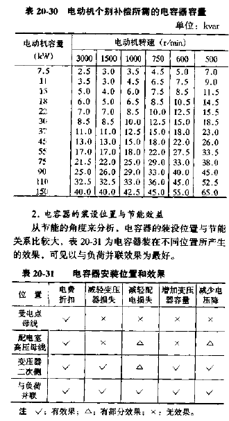

关于电容降压(实际是限流)功率因数的问题,目前我用的AC110V,电容0.36uF,功率因数0.2,能有什么办法让我功率因数提高至0.4,急盼!

还需要什么问题么?功率因数提高就是需要补偿无功功率吧。在根据需要的无功功率的多少来投入电容或切掉电容就OK啊,对不对?老信

本身这个问题已经是无功功率偏大,怎麽还需要补偿无功功率呢?

在工厂供电系统中,提高功率因数最简单的方法采用投入电容.因为企业供电系统负载成感性.如你所说的正好与之相反.如果必须要求满足电容量的情况下,是否可以用电感补偿呢因为没有这样的实验只是这么设想.请多提意见

以下是引用满天星在2006-10-30 20:37:00的发言:
不是楼主讲的范畴!
他讲的是电源指示灯用电容限流提高功率因数的问题!

以下是引用gdmlfledup在2006-8-23 14:22:00的发言:
该电路自身特性决定了他的功率因数很低,我估计电流最大不超过20ma
