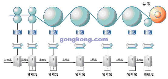

要实现同步不同速控制,具体有什么好方式

这个你只要用一个总的调整全部变频器,然后每个变频器再单独加一个分调的就可以了

通过PLC与变频器通讯的方式控制,你的要求很容易实现

造纸有车速,按照车速的范围来调整每个传动点的转速,一般都是50HZ的工频转速度,一般要在现场调试在一个速度,之后快了可以微降、慢了可以微升,还有紧纸等,我也是刚踏入造纸行业,请多指教

这个系统的主频率给定好象是应该装在卷取部分吧,以后每级通过张力机信号作为变频器
的辅助输入的.

象这种简单的调速方式直接用信号给定做连动就好了。一拖八的连动板市面上很多。
如果是对张力要求高的就会加摆臂或张力传感器做闭环控制了。

如果你用的是同一品牌的变频器,根据现场的需要对每台机所要的频率记下来.定好每台机的值.最后将它们并在一起,用同一个可调电阻进行调整.OK!!!
