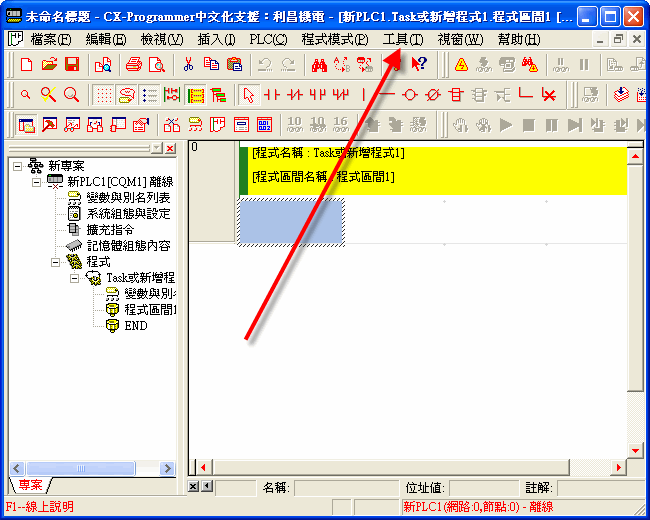

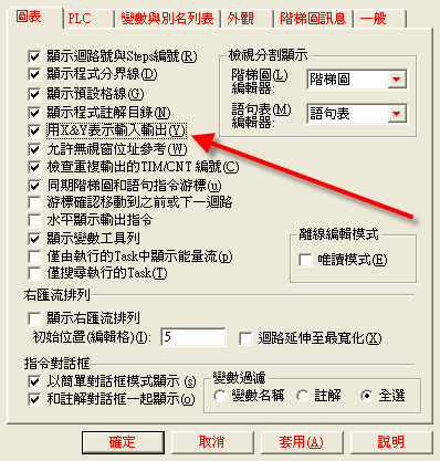

各位高手:
最近想学欧姆龙的PLC,手头上刚好有个CQM1 CPU11附带两ID212,三个OC221,还有一个G7M21,是公司设备淘汰下来的,我想请问G7M21是个什么东东?做什么用的?我找不到该产品的相关说明。
另外,omron的PLC的端口地址也不好记,不像三菱的X、Y、M或西门子的I、Q、M那么简单明了,omron的全是数字,初学是分不清哪是输入、哪是输出、哪是工作区,欧姆龙不同系列PLC的输入地址、输出地址、工作区各不相同吗?请老大解释一下。谢谢了!

CQM系列IO原則:
0~15 CH INPUT
100~115 OUPUT
無實體輸出時;可作為為內部計電器使用。
附件:
[本地下载]
图
