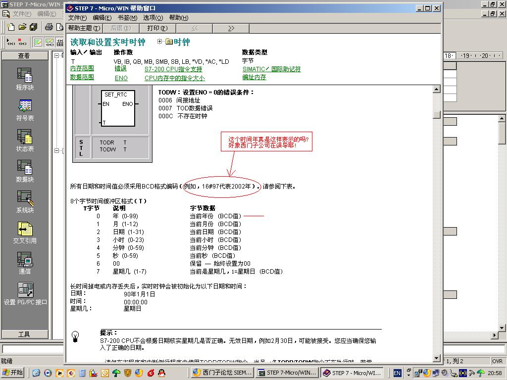

西门子S7-200 PLC中时间表示是对的吗?

如题,请看图给答

这个版本的软件中是错的,在v4.0及以上的版本中是“for example, 16#02 for the year 2002”
