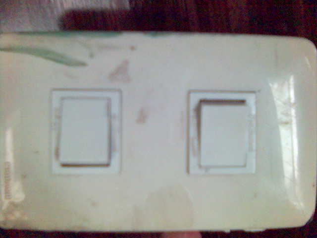

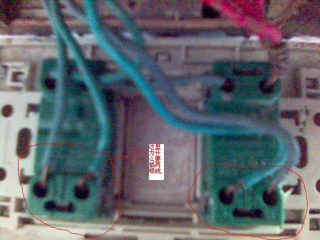

为什么双连开关中两根线插在同一端,不知电线的具体连接是怎样的.

发表于:2006/8/17 20:09:00
这样看来至少要三根线,不知到另一个开关的插孔是怎么插的.......

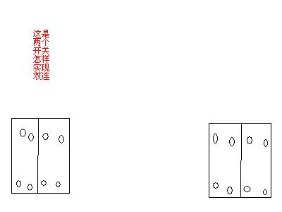

发表于:2006/8/17 20:10:00
中间的具体布线又是怎样的.........不知谁能画个草图..................

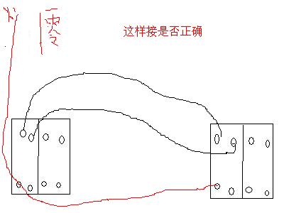

发表于:2006/8/17 20:31:00
不知这样接是否正确。。。。。。。。。。。。

发表于:2006/8/17 21:39:00
我记得好像是上端是电源进线的公共端,两个开关之间用跳线连接。下端两个插孔一个是上开闭一个是上开关,相当于双向开关。

发表于:2006/8/23 9:19:00
一个开关的公共端接电源的火线,另一个开关的公共端接负载就行了吧。开关的另两个点就是跳线了。
