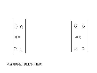

每个开关上有四个插孔,不知电线怎样接。。。。。。。。。。。。

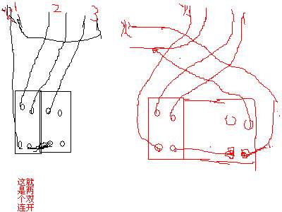

一般双联开关都是3个空的。中间的接灯线或火线,旁边的是双联线,你可以随便接,4个空的应该是3联开关吧?

你说的是不是象楼梯灯,这样的电路?下面可以开 可以关,上去了可以开也可以关?
是这个的话简单!
首先你用表量一下,找到2个开关的常开常闭的公共点,火线近来接第一个开关公共点
常闭出去接根线到另个开关的常开;常开出去接根线到另个开关的常闭!,接着就是另个的开关的常开常闭公共点接灯,再接零线!!
