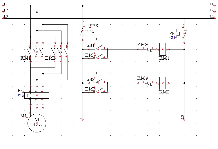

交流接触器的接法最好能有接线图示,型号是CJ10..CJ20的都可以.急用,先谢了.

两个交流接触器实现正转和反转.
像这种的:

传上来的图很清,可惜本人不会画图,不然也传一个接线图上来,真的要正,反转很易的.只要主线路中两个接触器其中两相反一下,控制线来一下互锁,就行.

不知道是不是你要的东西!
这个也忒简单了吧

看看是不是这个
