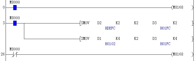

让D1的第3 4为和D2的1 2 位到D3里去
2
829
1133
IQY-WGR
1133

1143
崇庆阳光
71
1143
作者的所有帖子(71)
2006/7/27
发表于:2006/8/5 20:24:00
献丑了
嘿嘿

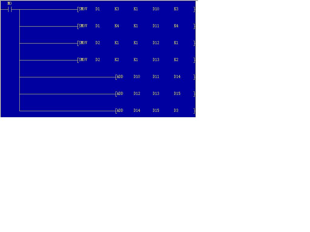

1133
IQY-WGR
1133
作者的所有帖子(50)
2006/4/26
发表于:2006/8/5 21:54:00
可以 我是在一个通信数据提取上改动的 单是计算还是用的你这个
