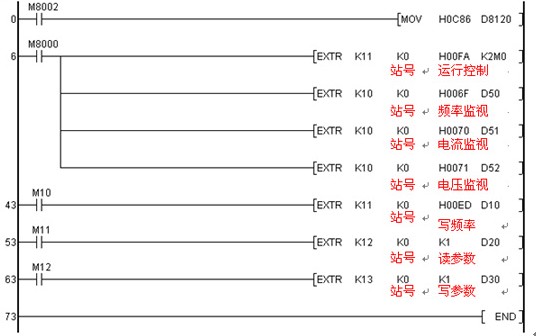

希望大家看贴后提出宝贵的意见和建议  谢谢表情

加一个FX2N-ROM-E,用专用的ROM指令控制8台变频器,程序很单的...
FX3U的专用指令说是可以控制32台变频器...
都是你指的FR类变频器...
嘿嘿

发表于:2006/8/4 14:27:00
我用485成工的同时控制了30台变频器 但是每扫描一次大约需要1分钟左右,为了保险我建议不超过4台

发表于:2006/8/4 15:17:00
因为你是用RS指令写的...
EXTR专用指令是不一样的...

发表于:2006/8/4 17:58:00
哦  你可能讲的是3UC的CCLINK网, 这网也很好建。通讯是RS485的10倍以上 ,性价比更高 对于几台变频器就不是很经济了。FX2N-ROM-E是存储用的。

发表于:2006/8/4 23:30:00
以下是引用iqy-wgr在2006-8-4 17:58:00的发言:
哦你可能讲的是3UC的CCLINK网,这网也很好建。通讯是RS485的10倍以上,性价比更高对于几台变频器就不是很经济了。FX2N-ROM-E是存储用的。
FX2N-ROM-E是存储用的,装上后就支持EXTR指令,专为驱动变频器而增加的指令,最多8台...
FX3U就不需要FX2N-ROM-E这个存储器了,也有一个专用变频器的指令,驱动32台变频器...
FX3U的通讯最高为115K,变频器的最高为19.2K...而且FX3U是3通道通讯...
嘿嘿
我说的不是CC-Link,你的程序我没有看过,我过去写的就是RS指令,当我看到EXTR指后,原来还有更简单的,FX3U就还要简单,连ROM芯片都不要...
个人见解而已...

发表于:2006/8/4 23:35:00
网上有FX2N-ROM-E用于变频器驱动的文章...
