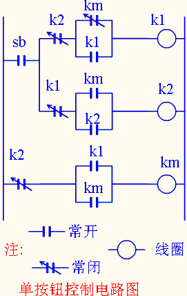

各位大侠 我 想请教一个问题
    用一个常开按钮 怎么控制一个电机 启动 停止  用《交流接触器》数量不限
方便的话把接线图给画一下

用接触器?为什么?
好象应用中没有这样的事例!
实在想用?为什么不改成电子线路的呢!

三个接触器就可以搞定了,心许也不会吗?奇怪...

以下是引用zhangqigai08在2006-7-24 16:52:00的发言:
各位大侠 我 想请教一个问题
方便的话把接线图给画一下

呵呵,不是什么软件,只不过是用一个Flash文件画的,然后用截图,复制到画图里保存成BMP文件的.表情

- -!新人,没看懂。。。。。。。有人可以解释下动作过程吗?
