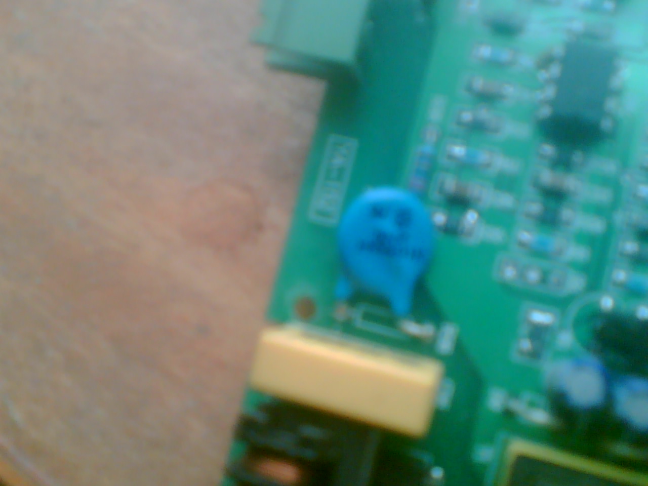

请教各位大虾TNRG221K是什么元件?有什么作用?有什么元件可以代替它?

发表于:2006/8/15 11:01:00
用在什麽设备上?外形特征?引脚数量?

发表于:2006/8/22 18:01:00
引脚2个,外型像热敏电阻.并联与电源输入处.

发表于:2006/8/22 19:57:00
是不是蓝色、片状,长的想电容?压敏电阻的可能性较大。

发表于:2006/8/22 20:23:00
压敏电阻220V.

发表于:2006/8/23 12:31:00
以下是引用hty.czh在2006-8-22 19:57:00的发言:
对是这样的 ,肯定不是压敏电阻.

发表于:2006/8/23 14:07:00
压敏电阻220V.

发表于:2006/9/12 14:20:00
图中看不清,不好意思!
DNR10D391K
压敏电阻391=390V
K=误差10%
