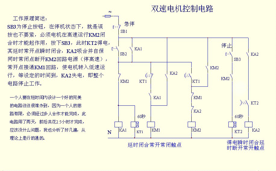

24楼和25楼的意见是对的
我很久没来看我的帖子了,今天来看了一下,发现我的图是有点错误,24楼25楼提的意见是对的,正确的图是:

正确的图是
