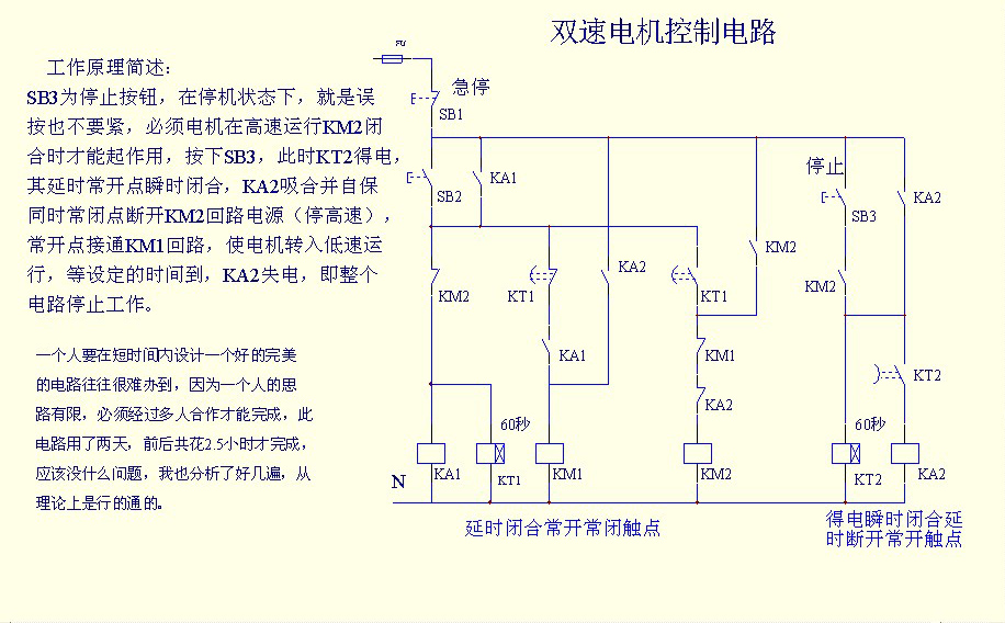

最完美的双速电机启动电路
主电路没画,工作原理自己去分析,接触器只用了2个,完全可以应付考试。

以下是引用疑问在2006-7-18 17:29:00的发言:
最近单位考了一道电工题!题目如下:(我是笨的没有设计多,请教各位)
双速电动机自动加速、停机前先减速后停机。
  要求:设计电路、启动时先低速运行一段时间(5-60)秒后,高速正常运行;停机时,要求先减速运行(5-60秒)后停止。

当时给了60分钟的时间,我是想破了头也没想明白如何让它自动减速停止,请教各位师傅!谢谢(最好给个电路图,大家研究研究)
去年在一个网站做过这个题目的。

以下是引用hjdng在2007-5-12 11:40:00的发言:
会一直低速运行下去的

#25楼
说得对.按下停止按钮后会一直处于低速运行状态.

#28楼
启动的时候用一个时间继电器,停止时用一个,你参考一下星三角启动吧,我想有帮助

以下是引用edword在2007-6-14 8:19:00的发言:
会一直低速运行下去的
           怎么会一直低速运行呢!原理没问题,只是与楼主给的材料不相符.
