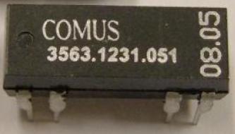

我不知道   GUNTHER
            3563.1231.121是什么芯片

以下是引用xubeijing在2007-5-8 16:55:00的发言:
我不知道   GUNTHER
             3563.1231.121是什么芯片
不是芯片,是继电器,品牌GUNTHER,主要由干式舌簧片与励磁线圈组成。
