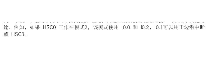

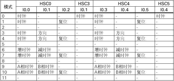

HSC0到底可不可以工作在模式2??

还有,我有1本S7-200编程手册,说HSC0--5可以工作在任何一种方式!!!
