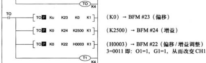

帮帮忙
图片是4AD手册上的,h0003代表什么意思啊

去看看手册就知道了...
http://www.gkong.com/gkong_bbs/dispbbs.asp?ID=26759

参考FX系列特殊模块手册;
