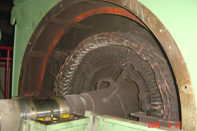

我们单位的绕线式电机(1600kW)配用液体电阻调速柜,启动时扫膛烧掉了。
     事后解体发现转子尾端绕组并头套脱落,线棒翘起,造成扫膛,继而引发定子绝缘磨穿接地和相间短路。转子绕组并头套焊接使用的是1.5mm紫铜皮包裹、内外搪锡工艺。
     调出历史数据曲线发现电机启动时间只有15秒,接近转子直接短路启动时间。而液体电阻柜在正常程序启动状态下,三相动静极板由启动初的最大间距到满转时的间距为零,并由接触器短接,这一过程大概有40多秒。
     现除了转子并头套焊接制作工艺外,其余几点原因尚无法确定:
     一、启动过程时间为何会缩短至15秒?
     二、转子并头套脱落后,转子绕组先开路,后扫膛相间短路,对启动以及定子电压、电流会有什么影响?
     恳请高人指点!
我看你们的电机还是返厂修理吧, 定子绝缘已经破坏, 如果额定电压是3kV, 或者6kV, 就费了,找修理厂修理, 至于启动就扫膛 就不理解了,气隙小 ? 还是装配时候气隙不均,
