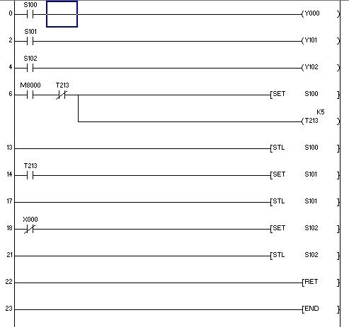

见附件!
在一个扫描周期内是不是这样执行的:
当扫描到Step 13,就跳到Step 0执行;
当扫描到Step 17,就跳到Step 2执行;
当扫描到Step 21,就跳到Step 4执行;
请指教!谢谢

怎么没有人理我??

当扫描到Step 13,  Y0  ON
当扫描到Step 17,Y101   ON
当扫描到Step 21,Y102   ON
