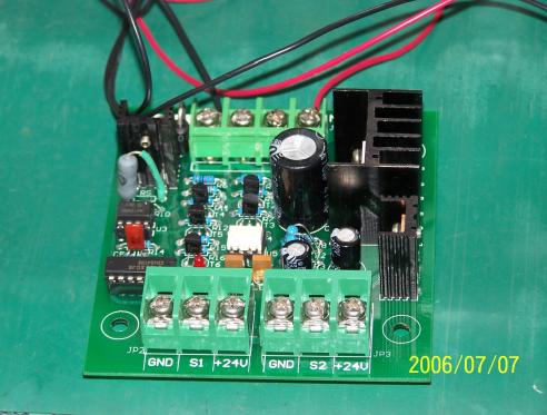

初次接触固态继电器,请教:
直流型固态继电器,是否一定要使用滤波后的较平滑的直流电源?
对于整流后不加滤波的脉动直流电压是否可行?
先谢了!

原电路采用行程开关直接控制一只24VDC、40VA左右的电磁阀,因为约2-3秒就动作一次,造成行程开关频繁烧毁。现在准备采用传感器+故态继电器的办法,因为没有接触过故态继电器,所以有此疑问。

最近10来天,自己用分立元件做了一个“固态继电器”:用光藕隔离+MOSFET+负载短路保护(短路保护后延时数秒自动恢复),样板已经出来了。

用固态继电器时,电磁阀必须并接续流二极管!
辛勤耕耘,终将会有收获!

请问7楼的兄弟,续流二极管的并接如何选材及哪种规格?

以下是引用小叶在2006-8-17 10:49:00的发言:
一般的整流管即可。续流二极管的额定电流要大于电感负载的工作电流。
