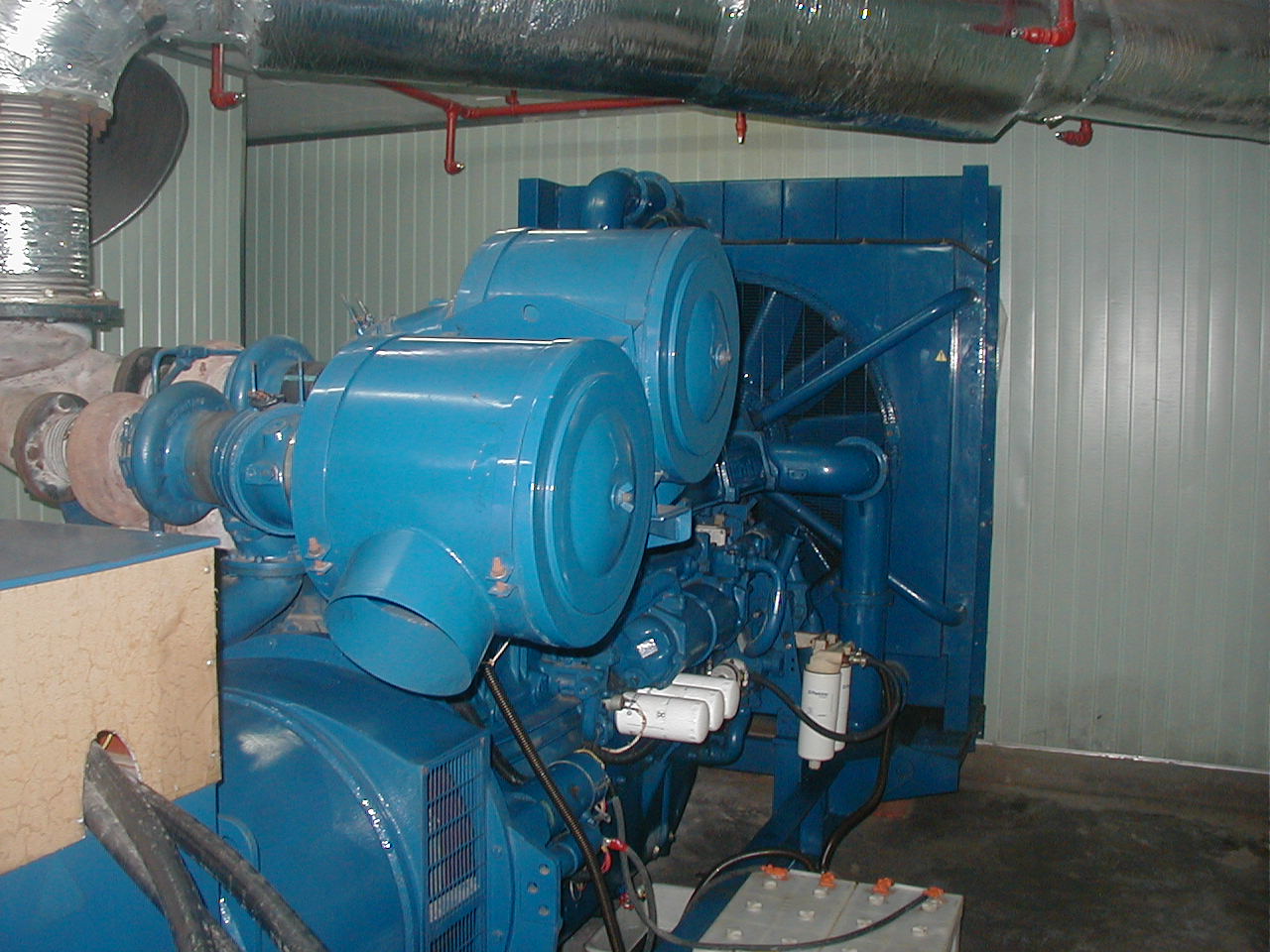

发电机要切割磁力线才能产生电流,而发电机里面是没有永久磁铁,也不用通电产生磁场,那这个磁场怎么来的?

通过励磁机或可控硅励磁系统给转子线圈直流电而产生磁场,转子有原动机带动旋转产生旋转磁场,假定转子不动,定子相对转子而言它是旋转的,切割磁力线。

我明白了, 那我想问,发电机的那个24V蓄电池是用来起动发电机还是用来给转子通电呢?还是利用发电机里内铁芯的剩余磁场发电再生供给转子直流电呢?

24V蓄电池是用来起动发电机,发电机里内铁芯的剩余磁场发电,然后有发出来的电做转子的磁场.
