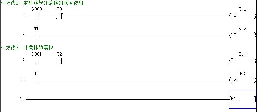

发表于:2006/6/18 8:57:00
这个在一般的书里都会有啊
