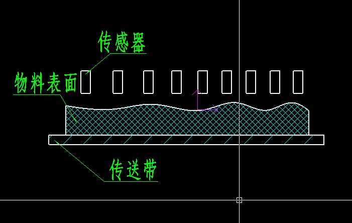

这种情况我选择什么传感器能采集物料表面高度数据最好,传送带是不停转动的, ,

你主要用来检测什么?

我的目的是想让物料在铺装的时候自动调平整,测量传感器到物料表面的高度就行

超声波!

超声波有盲区啊,可以用电容式接近开关啊,还能节省成本!如果要求精度那就用激光测位移!

铺装机上没有扫平辊吗?如果有那摸不用装传感器也可以计算出他的高度

可选的很多,关键是测量范围和精度要求

红外线测距仪
