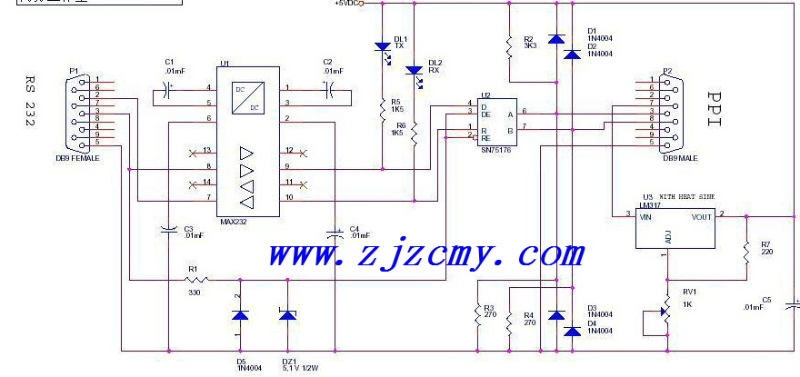

我有一台S7-200(CPU212)现想学编程因没有编程器,现请教各位高手在PC 上如何连接与编程,用什么方式读出PLC内的程序。谢谢各位给我帮助!  zhang46405@yahoo.com.cn

有对应的编程软件及传送电缆就可以了;

PC/PPI电缆买一根么,microwin 4.0去下载一个,最后找本书跟着学,做点试验,OK了

请问PC/PPI的线能自已做吗?怎么做。

可以自己做,想要留下EMAIL!

想试一下动手能力,给你S7-200的电缆制作图:
