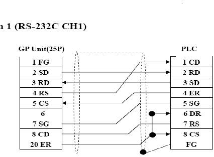

求教!三菱Q71C24N通讯模块与GP2301L通讯问题,我开始用422的接线方式,设置如下:
19200,7,2,EVEN,4Wire,可是提示我与PLC无法通讯,而后我用232c方式连接,电缆制作如图,可是上电后,通讯模块ERR灯亮,请教高手帮忙指点!急!
