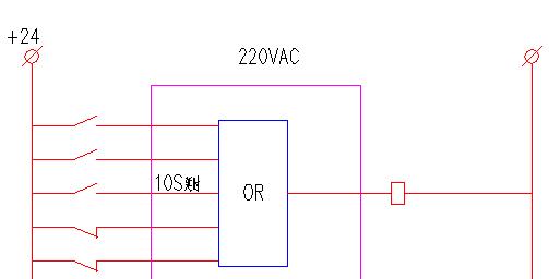

就那么点程序,为什么编译出错啊

谢谢帮忙,帮我看看图为S7-200的,为什么导出时说编译错了

那位帮忙我说说啊,我发现就那定时器的问题,但是我就认为没问题啊

我是初学者,我个人认为是不是有冲突呢,-()相当于=
那你那么多条件不是自相冲突了啊,是不是啊

肯定不是冲突,把定时器去掉什么问题也没,记得西门子支持16点同时与或,
就是不知道这定时器不会用,没有哪位帮帮忙吗

lD     SM0.0
LPS
LD     I0.0
O      I0.1
O      I0.2
O      T37
O      I0.4
ALD
=      Q0.0
LPP
A      I0.3
TON    T37, 50
转化为LAD即可

谢谢,为什么要加个 SM0.0,有它就行了,

那可不可以请问一下,I0.0为1时,I0.1为0时,Q0.0按哪个输出啊

哪位帮忙写写上面这段程序,我实在是不会了
