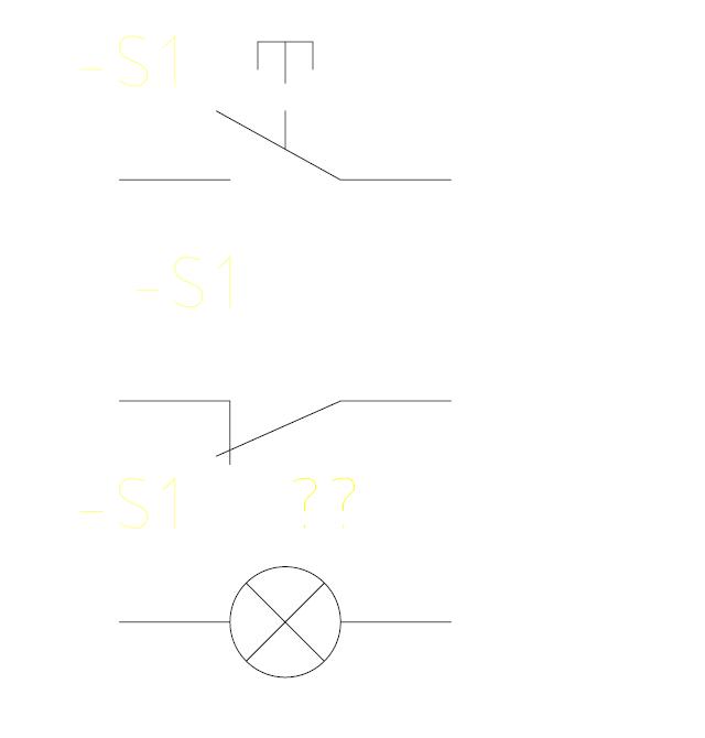

发表于:2006/6/2 23:04:00
符合标准就行,见笑了

发表于:2006/6/3 0:43:00
见笑了,画了不会传呀

发表于:2006/6/3 9:25:00
贴图应该可以吧,谢谢了

发表于:2006/6/3 19:59:00
如果看了这个图还是不明白,实际找个按钮一看就得。

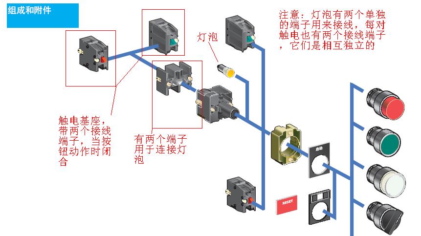

发表于:2006/6/7 13:48:00
这很简单啊它只不过是将指示灯和按钮组合在一起了我们厂也用这咱按钮,上面是按钮下面是指示灯和变压器,你只要将变压器的一端接N,另一端N与接触器的自锁点和启动按钮的下端并接就可以了,当接触器锁住,指示灯就亮了

发表于:2006/6/7 19:43:00
8楼的图清楚没?
