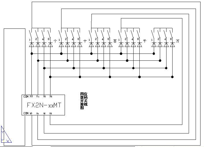

下图是一个四位拔码开关的接线图,本图接了五个拔码器,但是数字开关指令是4位一扫描,请教一下,我现在五位指令该怎么写?现在的四位指令是:
LD  X10
DSW   X0    Y0   D0  K1
上面指令读四位,但是第五位怎么写?如果再占用四位就不上算了。

不要用这个快捷指令了,你可以用SFTL指令,进行五位左移,每移一位就读取一个字,这样就能完成五位数据读取,即使再加五位也能正确读取。

可以写按我的图写一个指令吗?谢谢
