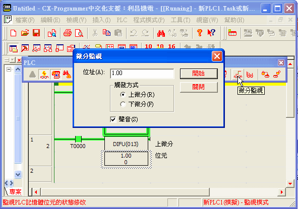

LDNOT 0.00
TIM 0000 #10
LD T0000
DIFU(013) 1.00
END(001)
微分指令比执行是为什么?/
那位高手可以帮我?
毕设电梯用

當然有!
图
