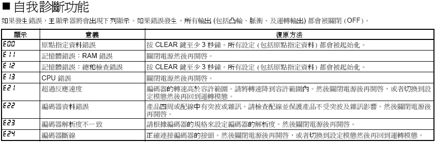

[求助]谁知道欧姆龙的电子凸轮H8PS-8B的出错代码E2是什么意思?
是不是上端旋转编码器转太快了?

图

有E2代码吗?

有E2代码吗?
呵呵呵~~

E2!
换H8PS吧!
