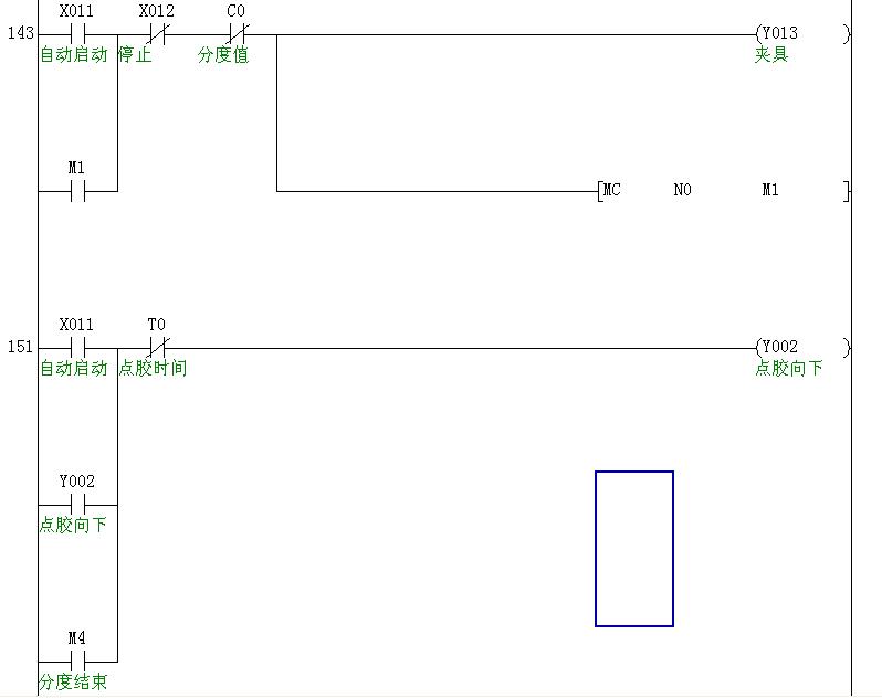

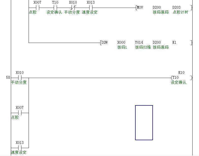

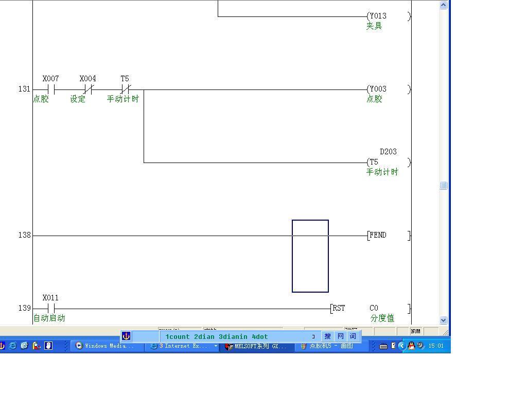

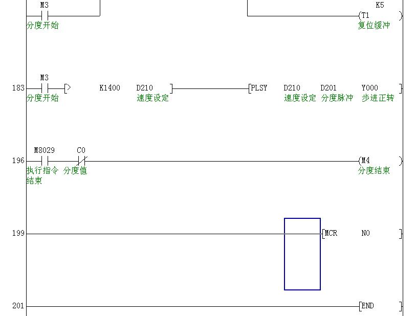

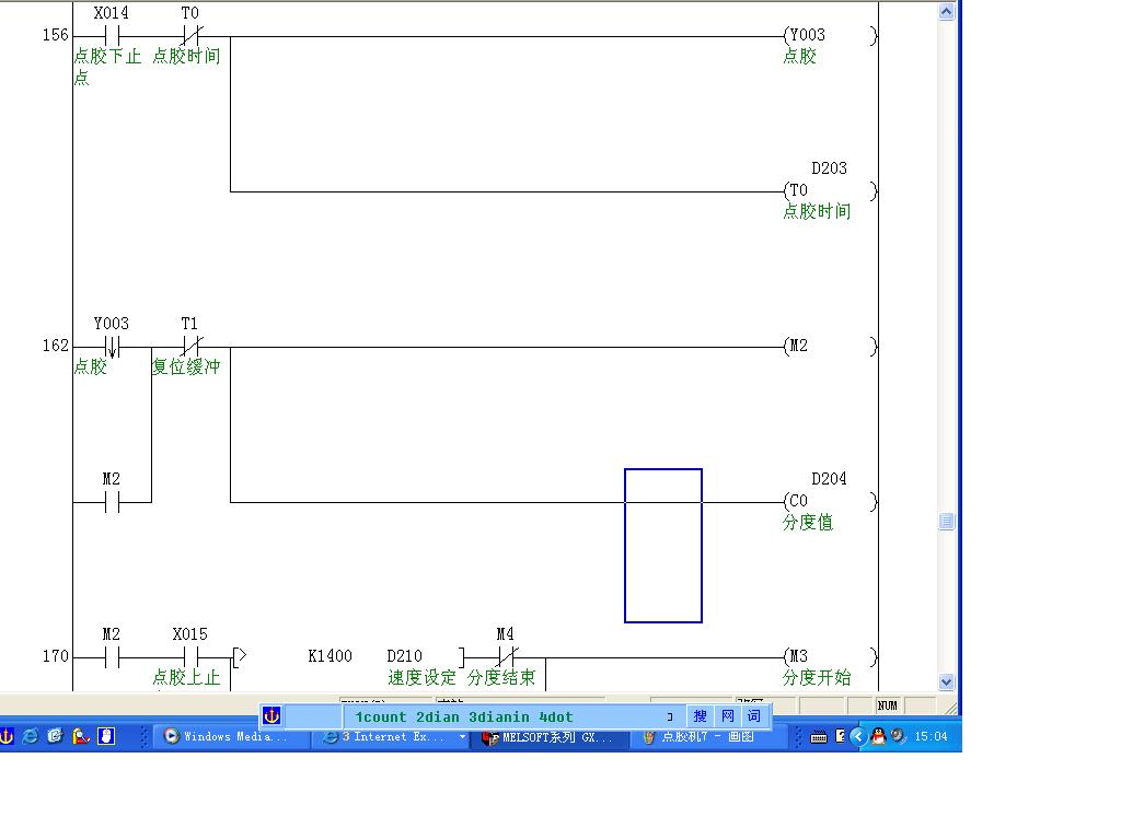

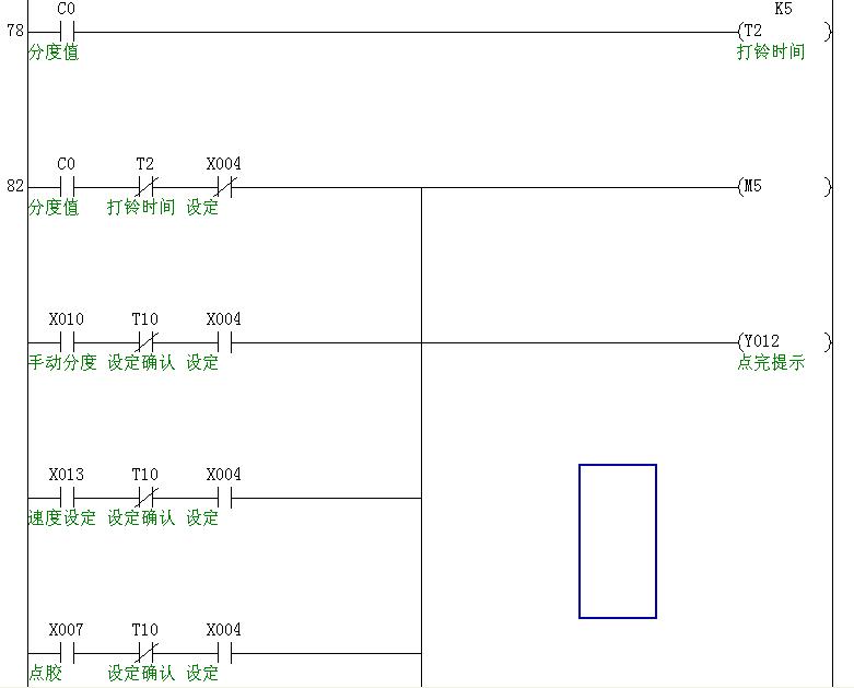

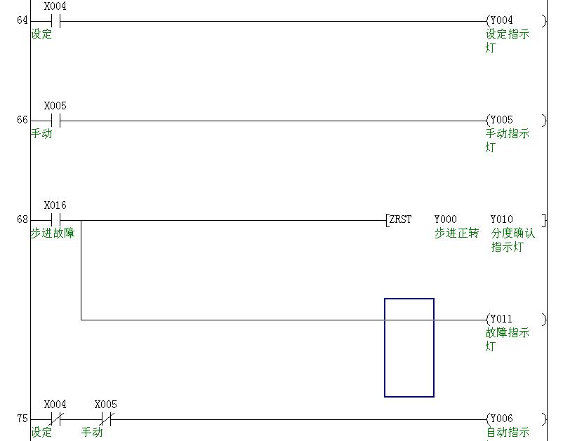

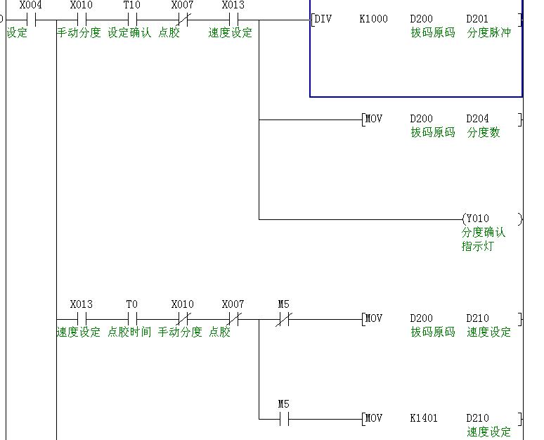

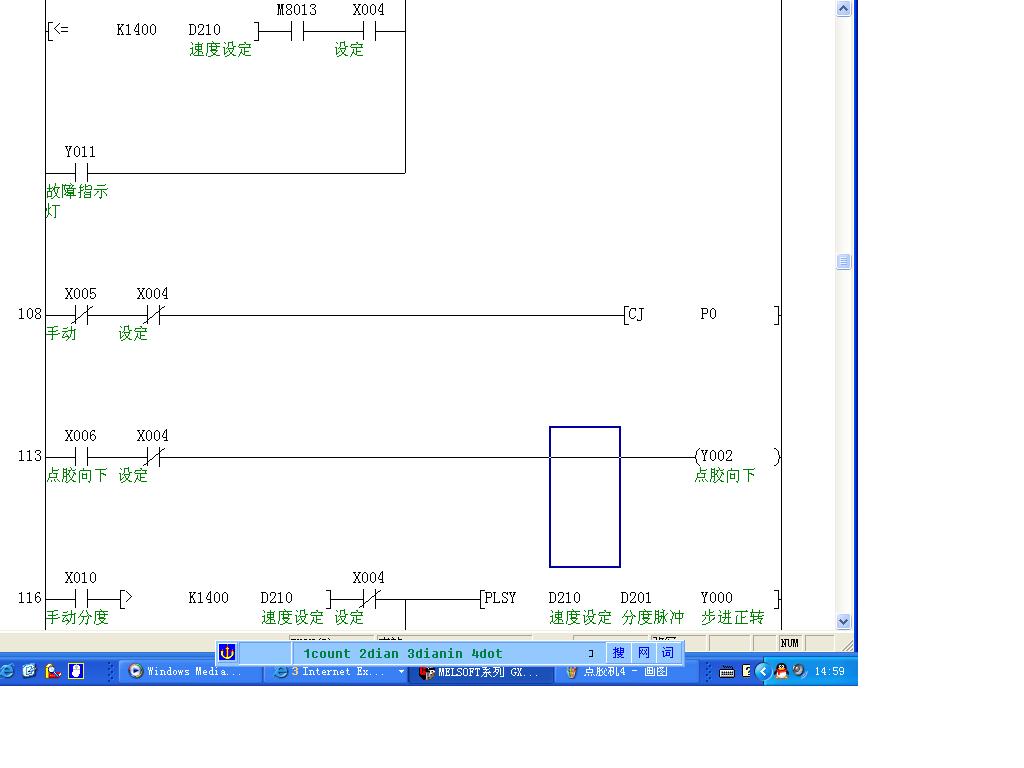

这几天刚好接到一活,要用数字开关和步进,机器要能分成任意等分走360度,机器速度任调,但是速度调到一定的值的时候,机器报停机报警。也就是设定了最高转速。工作等分可调。工件加工时间可调。三种工作模式,自动,手动,设定。有声音报警,工件正常完成一个循环,声音提示0.5秒。按下设定按钮响1秒,故障状态响不停,设定速度超过充许值每一秒响一次。我用了一个四位拔码开关,一个1000脉冲的步进电机。电机带动一个1:6的减速器。一个FX2N-32MT的PLC控制。
