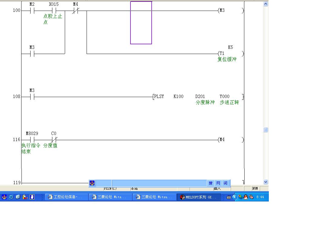

我用FX2N-32MT的PLC来控制步进电机。步进是0.36的,也就是1000个脉冲走360度,机器设计和工作时要分12等分和6等分来动作,我现在的问题是用1000除12,或1000除6后面都有余数,指令如下:下图 的 DIV   K500  应改为 K1000
转下图:
现在是除下来后:12分等于83.33  ,6等分等于86.67
机器不认小数,四舍五入,不多就少,请教各位我这个该怎么办?用什么办法来解决这个问题?谢谢了

你可以换成细分步进啊

1.可以试用一下旋转编码器,与步进电机联轴,脉冲输入PLC,进行高速计数.旋转编码器一圈有1200个脉冲,12等分等于100,6等分等于200.
2.也可以试用一下外部数值补正的方法,将外部数值输入PLC,进行四则运算.

我找了一个1:6的减速器,就是速度太慢了,用也可以用,但是没办法只有这样了

用浮点运算

用浮点运算:  DEDIV

你可以加减速器就可以把脉冲细分,这样子就可以减少误差量,不过我原来用过三菱的QD75定位模块加上伺服驱动器和电机,可以很好的解决这个问题

用浮点算是不对的,脉冲的个数只能是整数
