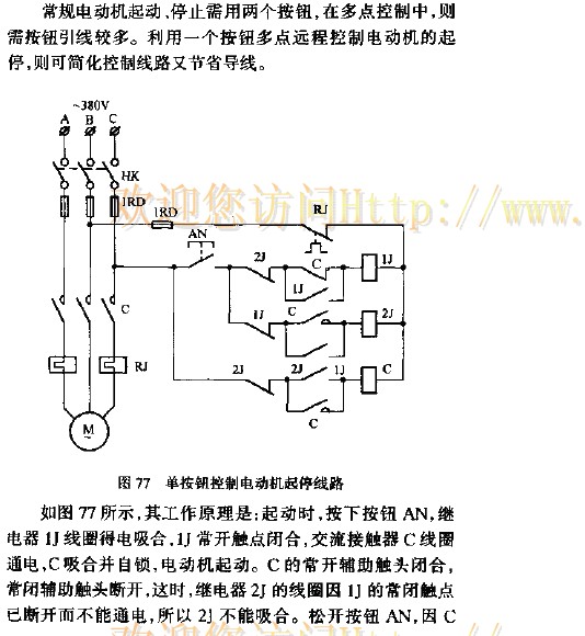

前段时间厂里比武考试,有一题很难,基本上都没有作出来,题目是这样的。
 用一个按钮和接触器(接触器数目不限)控制灯泡,要求按一下按钮灯亮,再按一下灯灭。
 如果你能作出来,那一定是高高手了,至少在我们厂。
 希望有朋友能把图画出来发上来看看。

感谢蜗牛兄的帮助
顺便问一下书的名字?

还有后边的解释少一段,能不能也发上来

这个图真好!我也学习了!
