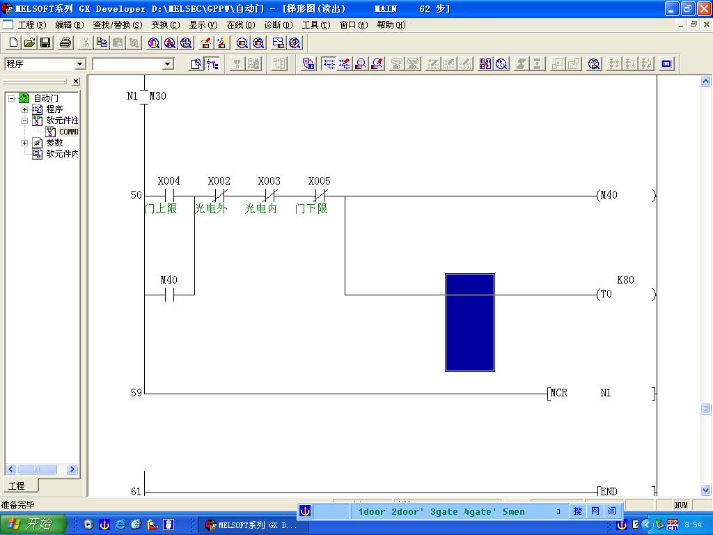

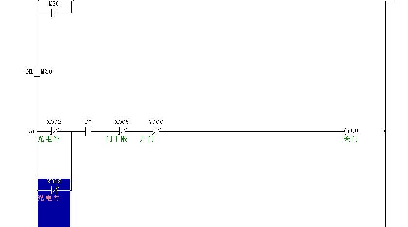

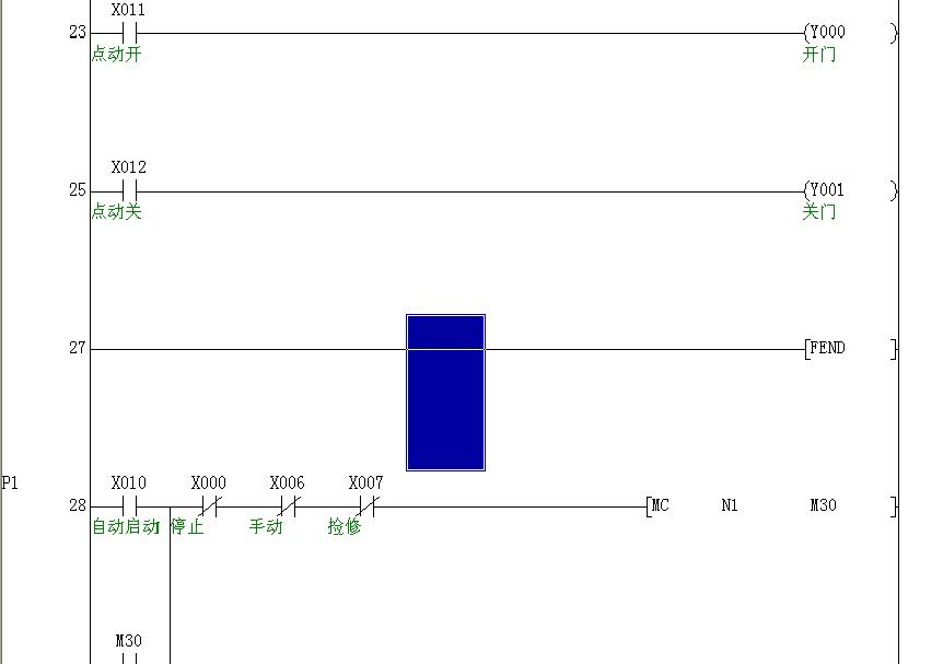

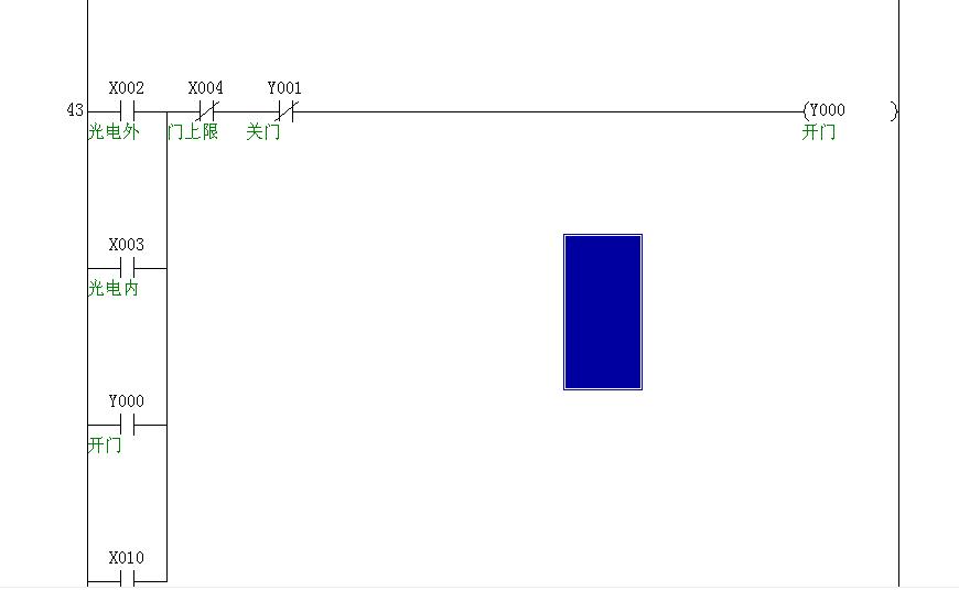

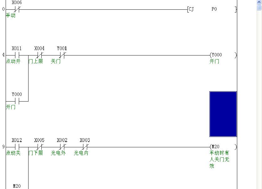

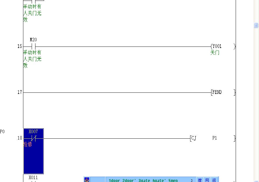

自动门,三菱程序,有手动维修自动三种工作状态,

经常为设备编写自动门程序 多是通过控制气阀驱动气缸的
使用霍尔接近开关获得信号输入 光电开关 光栅也用过
