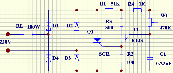

上图是用单结晶体管触发晶闸管的调压电路,请问有谁知道图中电阻,电容的参数是如何选取的?是靠经验还是靠计算出来的?如果是靠经验,哪几个是根据经验来选的?如果有谁知道,还望赐教.
