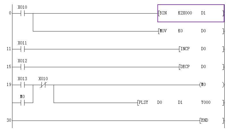

我贴这个图上来也没有别的意思,主要是看怎么才能把图贴上来,说明一下这个程序的反指令。
X0~X7接二位拔码开关,用于拔每次走多少个脉冲,特别是象那种 一次进刀0.001MM的机床,但是这个BIN码要用丝杆的螺距来加一个倍数才可以。
X10 为脉冲初值
X11为加速
X12为减速
X13为正转
本图仅对初学者参考。也可试编玩玩

还行!你可以直接用 MOV K2X000 D0,这样也是十进制的
