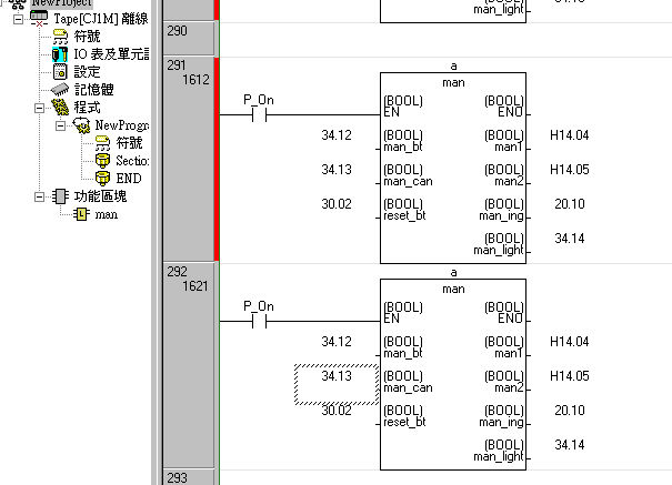

CXP 6.1
291行開始編譯ok,後因調試時將man區塊中man1參數屬性改動後,291行也沒顯示報警.
第二天我再打開Cxp,291行報警.編譯後信息如下:
覺得奇怪,我將291行copy到292行中,發現292行居然ok!
救人一命,胜造N级浮屠!

发表于:2006/4/26 0:41:00
將階梯圖中現存FB刪除;再引入一次。
