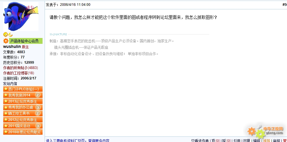

请教个问题,我怎么样才能把这个软件里面的图或者程序转到论坛里面来,我怎么抓取图形?

点击键盘上的---“Prisc”键----屏幕左下角“开始”----所有程序----附件---画图---粘贴----粘贴
如此就有了。
之后您可以裁剪修改处您想要的画面:
框选想要的画面---右键---剪切(或复制)-----文件----新建----不保存----右键---黏贴----保存----OK
