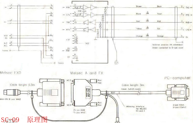

我正准备自制三菱fx系列plc与计算机的连线(不需外接电源)哪位大侠能帮忙,发一份图纸资料给我?

87967
ZCMY 版主
文章数:47978
年度积分:1174
历史总积分:87967
注册时间:2004/3/16
发表于:2006/3/11 9:30:00
578.1202
