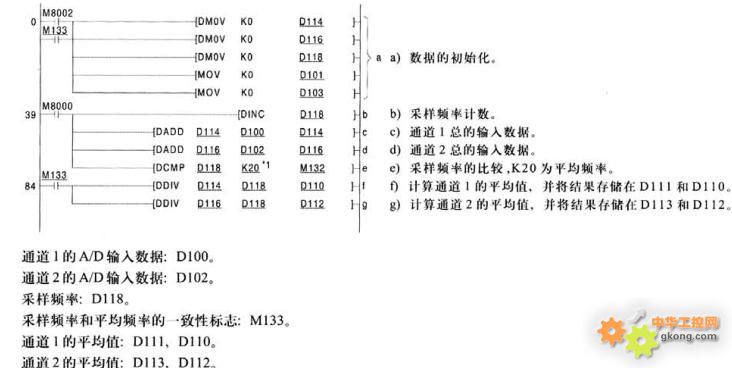

GZ000525
文章数:37
年度积分:56
历史总积分:1675
注册时间:2009/7/28
发表于:2013/7/18 10:22:49
怎么在是MOV K0 D101和MOV K0 D103 而不是MOV K0 D100和MOV K0 D102呢,不解
