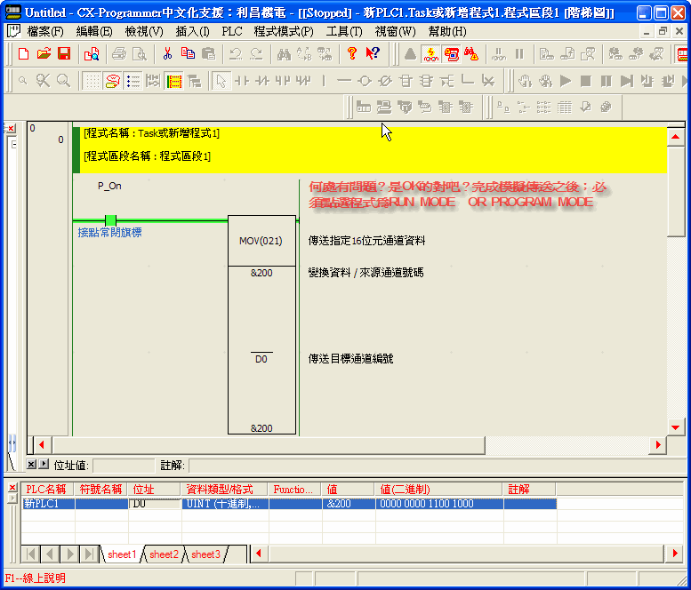

我用的是CX-ONE1。0,   CPU是CJM1-CPU23,程序编好后用鼠标右键点PLC,然后选在线模拟。程序到是可以执行,但是无论用什么语句,除非选中DM直接赋植,否则DM区的参数就是不变化,都是0000
用MOVE命令,算术命令时,都不变化。
我想问一下是模拟不出来还是要哪里要设置一下呀?

发表于:2006/4/11 1:26:00
图

不过我昨天到机器上实验过了,原来是我设置了任务保护密码   :)  ,程序就没传过去,呵呵,惭愧死了
