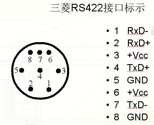

那位能告诉我,三菱fx系列plc的针角0定义以及rs422-rs232的制作方法(电路图).yongqing@mail.qdcatv.com.cn

发表于:2007/10/6 22:46:00
附件:
[本地下载]
1073
玉龙1997
文章数:17
历史总积分:1073
注册时间:2007/6/28
发表于:2007/10/6 22:48:00
你也试试
附件:
[本地下载]
