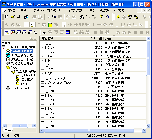

哪位大虾嫩告诉我p型c系列的内部特殊功能的继电器有哪些,比如说产生脉冲的,上电通电一个扫描周期的等,谢了

利昌大哥所得对,查看一下编程软件的“符号”一项,即可一目了然

CX-PROGRAMMER TYPE 選取為C200系列;開啟符號表即知!
