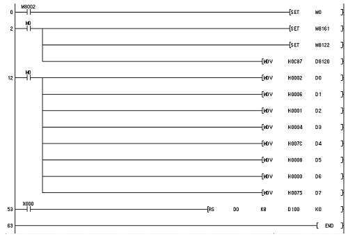

这是三菱FX2N 与VLT2800变频器的通讯程序.用VLT2800的FC协议控制.
例:使变频器运行在10HZ.梯形见图:
如要读变频器的当前频率该怎么编.我编了好几个都是发出什么收也什么不知哪出错了.请大家发表发表.也可直接发我箱邮:EMAIL: SQ-0039@163.COM
