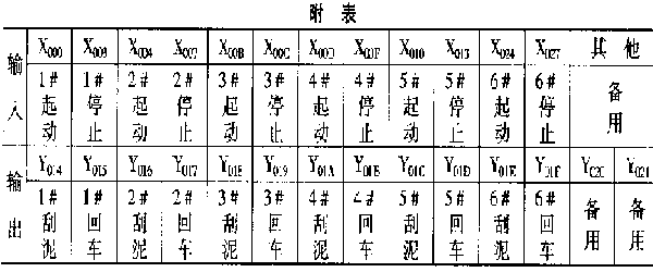

   系统选用NBl一P40型PLC,其I/O点可自由组合,采用继电器节点独立输出,为硬件设计提供了方便。电动机拖动用接触器(010——10)线圈由PLC输出继电器节点驱动,实际需占用输出点12点。考虑到今后扩充可能,我们将I/O组合成26/24点,地址分配见附表。
