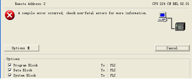

昨天在下载程序到一个新PLC(CPU224 CN)的时候,出现一个很奇怪的问题,当程序块下载完时,出现提示错误:编译错误,可是我在程序里边全编译没有问题呀,而且即使写一行程序,下载也出现这样的错误,不知道是plc有问题,还是软件设置有问题?

200CN需要step7 microwin 4.0 sp3,并且程序界面必须设置成中文状态。

请教,怎么样可以设置成中文?我的是英文版的.是不是要有汉化软件包?

tools--->options--->general---->lanuage 里面选CHINAESE

谢谢,搞定
