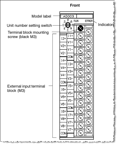

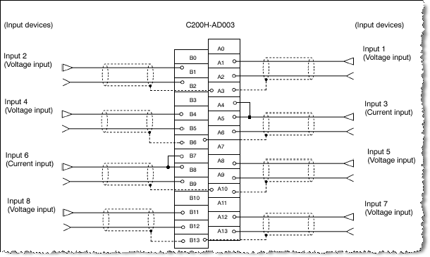

小弟刚刚学习OMRON的PLC,现在手头上有一个C200H-AD003和DA002,但是不知道他的外部是怎么接线的,他是内部24V供电还是要在输入点上加一个24V电源,如果是的话,那么16点的要在COM点上加16根线,好想不对吧,请高手指点,本人没有硬件手册,谢谢!!!

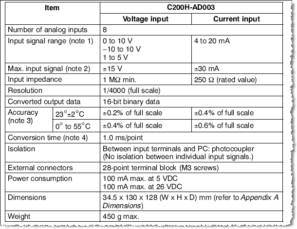

图

太感谢了。
