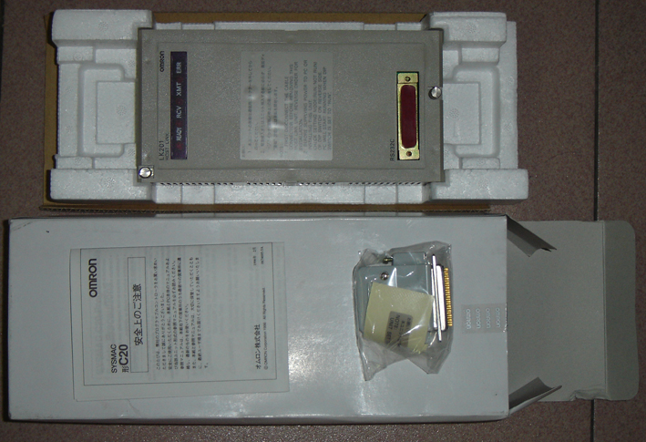

最近手头有台OMRON  C20-CPU73E PLC,需做控制改善,
请问如何从现有接口读出程序?(现接口如何转换为RS232C接口)
CX-P5.0 编辑软件支持该型号吗 ?如何设定?
谢谢!

CX-P软件不支持C20的PLC。C20不支持计算机编程,只能用手持编程器编程,手编型号为3G2A5-PR015-E或者3G2A5-PR013-E。不过估计买不到喽

以下是引用pycathiu在2006-3-14 16:55:00的发言:
3G2A5-PR015-E或者3G2A5-PR013-E我这里都有;
用电脑连的话需要一个通讯转换卡,比较麻烦;
發言應小心!更何況是官方人員!C20為何不支持C20?您清楚SSS OR LSS OR LSS PLUS這些軟體?
OMRON UNIT 3G2C7-LK201幹甚用的哩?

C20有专用的通讯模块C20-LK201(台湾对应的型号:3G2C7-LK201);
不过这个东西现在不常见了;
